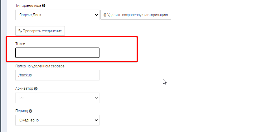

Я тоже столкнулся с этой проблемой.
я заметил что есть только поле токен но у Яндекс OAuth нету токена а есть ID и Пароль
возможно яндекс обновил метод авторизации с токена на ID и Пароль

Сообщение Pavel12398 » Пн ноя 30, 2020 8:54 am
это может исправить только разраб BranyCP
