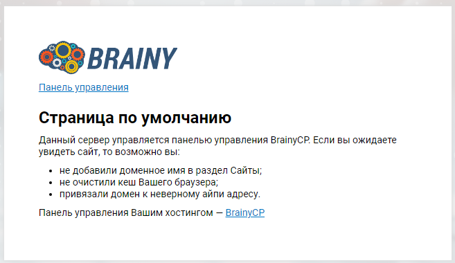

Привет, столкнулся с точно такой же проблемой. Сайт работает по www . domain . com но если ввожу в адресную строку просто domain . com получаю приятное извещение, что сайта тут нет)) Подскажите в чем может быть причина?
http://prntscr.com/o1d1tp
BlackObelisk
Зарегистрирован: Чт июн 13, 2019 12:47 pm
Re: Apache+NGINX = беда
Сообщение BlackObelisk » Чт июн 13, 2019 1:23 pm
Проблема решилась, просто прописал alias для без www. может кому-то пригодится
