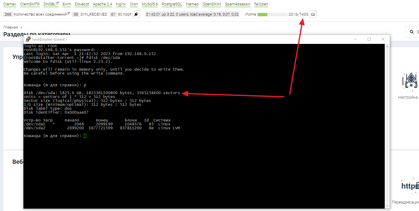

Привет всем, как поправить такое?
Разные показания, на панели 743 гига, в системе 1.8 терабайта
Image 1.png (74.16 КБ) 29898 просмотров

Re: Размер жоского диска
Сообщение alenka » Пн апр 03, 2023 8:16 am
В панели у вас все правильно выводит, так как у вас указана точка монтирования home(это видно на первом скрине)

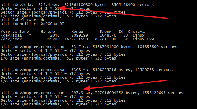

Сообщение Alex39 » Пн апр 03, 2023 8:18 am
Понимаю, но мне нужно каталог home увеличить да к примеру 1700 гигов, как это сделать, что бы безболезненно прошло?
Image 2.png (24.1 КБ) 29839 просмотров

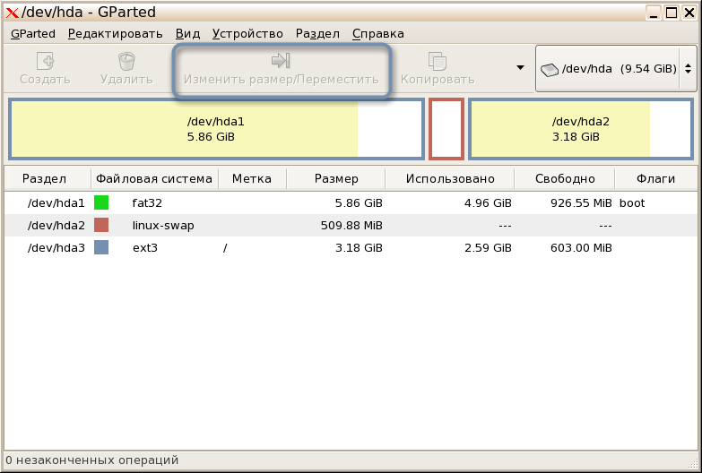

Запустите приложение через терминал, введя там gparted, или нажмите по созданному значку. В главном окне сразу можно выбрать диск, размер которого необходимо изменить, и нажать по кнопке «Изменить размер/Переместить».
Отобразится новое окно, где вы можете добавить свободное пространство к диску или же сжать том, освободив тем самым определенное количество мегабайт. Как только выставите новые настройки, подтвердите действие, чтобы закрыть это окно.

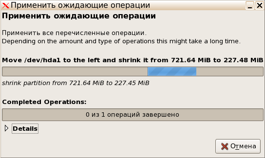

В главном меню разверните всплывающее меню «Редактировать» и нажмите «Применить все операции».
Сообщение Alex39 » Пн апр 03, 2023 8:51 am
В новом окне следите за прогрессом операции, а по ее завершении можете убедиться в том, что размер был успешно изменен.
