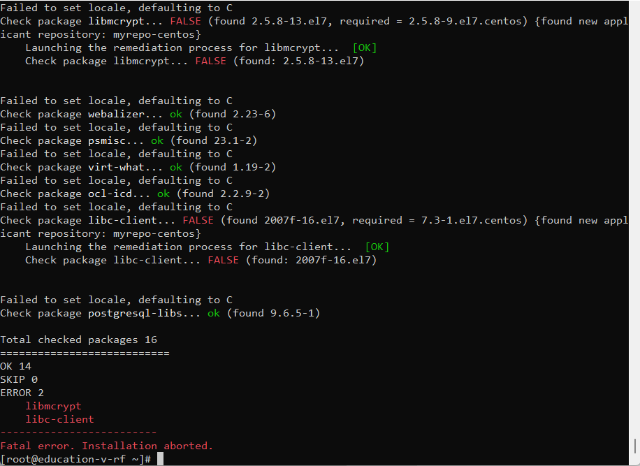

Не устанавливется brainy на сервер
Подскажите, в чем может быть причина и как ее устранить?
Сервер на 1VDS
CentOS 7
RAM memory: 4044816 KB
SWAP memory: 2097148 KB
По итогу установки выдает ошибки:
Check package libmcrypt... FALSE (found 2.5.8-13.el7, required = 2.5.8-9.el7.centos) {found new applicant repository: myrepo-centos}
Launching the remediation process for libmcrypt... [OK]
Check package libmcrypt... FALSE (found: 2.5.8-13.el7)
Failed to set locale, defaulting to C
Check package webalizer... ok (found 2.23-6)
Check package psmisc... ok (found 23.1-2)
Check package virt-what... ok (found 1.19-2)
Check package ocl-icd... ok (found 2.2.9-2)
Check package libc-client... FALSE (found 2007f-16.el7, required = 7.3-1.el7.centos) {found new applicant repository: myrepo-centos}
Launching the remediation process for libc-client... [OK]
Check package libc-client... FALSE (found: 2007f-16.el7)
Check package postgresql-libs... ok (found 9.6.5-1)
Total checked packages 16
OK 14
SKIP 0
ERROR 2
libmcrypt
libc-client
Fatal error. Installation aborted.

Re: Не устанавливется brainy на сервер
Скорректировали инсталлятор для CentOS 7
И покажите вывод команды вашей ОС
cat /etc/os-releaseRe: Не устанавливется brainy на сервер
cat /etc/os-release NAME="CentOS Stream" VERSION="8" ID="centos" ID_LIKE="rhel fedora" VERSION_ID="8" PLATFORM_ID="platform:el8"
PRETTY_NAME="CentOS Stream 8"
ANSI_COLOR="0;31" CPE_NAME="cpe:/o:centos:centos:8" HOME_URL="https://centos.org/"
BUG_REPORT_URL="https://bugzilla.redhat.com/"
REDHAT_SUPPORT_PRODUCT="Red Hat Enterprise Linux 8"
REDHAT_SUPPORT_PRODUCT_VERSION="CentOS Stream"
Please Wait... Update repo scripts... [ERROR]
wget -O install.sh http://core.brainycp.com/install.sh && bash ./install.sh --package=apache2.4,nginx,php56w,php70w,bindserver,memcached,ffmpeg,imagemagick,httpry,certbot,megacli,iotop,atop,iftop,logrotate,MySql8.0,phpMyAdmin-4.9.4,exim,spamassassin,clamav,proftpd,csf
Ниже всё указал. Почему ошибка не могу понять.sbury писал(а): ↑Вт окт 24, 2023 6:53 pmСкорректировали инсталлятор для CentOS 7
И покажите вывод команды вашей ОСКод: Выделить всё
cat /etc/os-release
