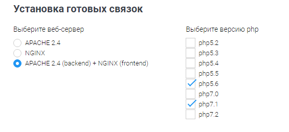

Установил apache+nginx
Залил файлы и тд. пытаюсь зайти по адресу сайт/login
Выдает ошибку, на сколько я понял по этой теме, nginx надо правит? он не правильно настроен да?
ну и так далее Not Found
The requested URL сайт/novosti.2/ was not found on this server.
