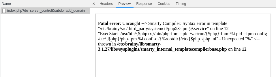

при добавление нового сайта
php 5.3 (apache)
Re: php53w
Сообщение andrey » Вт дек 18, 2018 8:19 am
qazx писал(а):
Пн дек 17, 2018 1:37 pm
php 5.3 (apache)
Спасибо. Исправили. Выпустим обновление сегодня.
