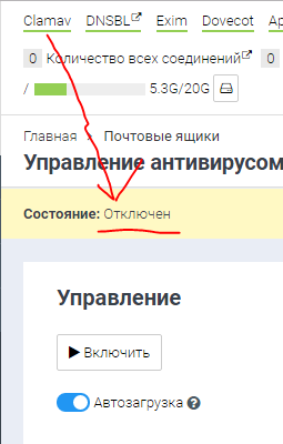

Вот сейчас
и если почта не приходит вам и в логах frozen
смотреть нужно на него в первую очередь. и пробовать переустанавливать сто тысяч раз, включать и выключать 200 тысяч раз...Потом плюнуть на это все. И зайти утро... И на удивление все работает, но вместо красной полоски(на скрине видно) зеленая. И да, почта заработал. Правда еще бывает Spamassassin блокировал IP адрес gmail рубанул его тоже для верности...
Ощущение такое что кто то подключился и сделал все)))))))))))))))))))))))))))))))))
