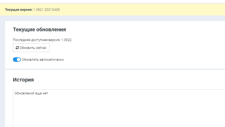

На тестовом сервере после обновления все сдохло. Пришлось переустанавливать все с нуля. Картина такая -
Screen Shot 05-12-21 at 08.25 AM.JPG (43.83 КБ) 46435 просмотров

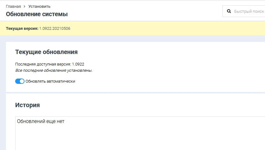

На хостинге обновилось до 1.0921.20210429 и все, дальше никак. -
Screen Shot 05-12-21 at 08.26 AM.JPG (32.46 КБ) 46435 просмотров
