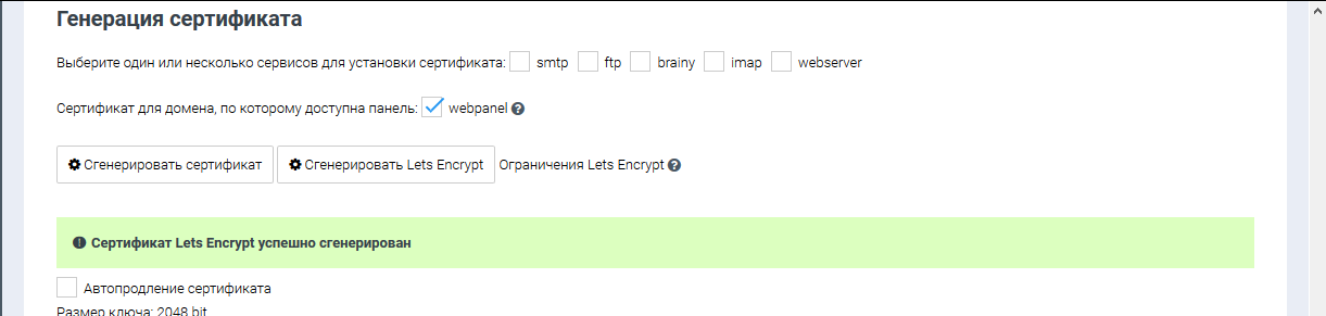

idGreen

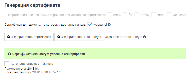

Если пробывать коннект через panel.domain.ru:8000 то выдает сертификат не действителен, а если через panel.domain.ru то сертификат действителен, хотя:
при генерации он генерация прошла успешна:

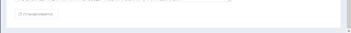

Но после того как нажимаешь установить, пошла установка и висит установка шестиренка кружится
И так без конца, повторяю если через panel.domain.ru:8000 по стандарту заходит, выдает что сертификат не действителен порты коннекта в плане для входа не менял, все по стандарту, единственное что я хотел это сделать выписать сертификаты новые чтоб такого не было что сертификат не действителен, а вот если открыть адрес без порта 8000, а прямой без порта panel.domain.ru то сертификат действителен и просит ввести логин и пароль, толи я чего не понимаю или же это баг Какой то?
Прошу отпишите, ато не совсем понимаю этого момента, а сертификат так и пишет что устанавливается и висит без конца на устанавливается...
Пытаюсь выписать для webserver и webpanel, чтоб при входе через panel.domain.ru:8000 не выдавало что не действителен. Прошу пнуть меня если я делаю что то не так!
