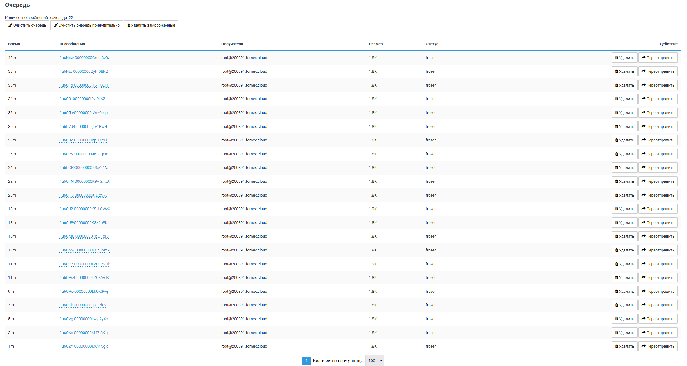

Здравствуйте, что бы не дублировать топик пишу сюда. Свежая установка - сервер Ubuntu 24, панель 1.0977. каждые 2 минуты создаются сообщения в почте, как избавиться от ошибки?
2025-04-20 095712.png (210.07 КБ) 35559 просмотров
Ubuntu 24.04 LTS
BrainyCP: current
Re: Frozen в Управлении очередью писем
Сообщение alenka » Пн апр 21, 2025 7:29 am
У вас отправка почты работает?

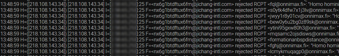

Почта работает, письма ходят, спам начинает отсеивать (что видно в логах exim_reject) свой тест https://www.mail-tester.com/ прохожу на 10.0
сейчас в очереди у меня 5 - 10 сообщений, что в принципе не критично уже, но волнует до сих пор и не могу понять где копать как побороть массовую отправку сообщений на несуществующий уже домен на этот сервер (был раньше тут другой сайт) скрин с exim_reject видно что одновременно идет пакет (несколько десятков) сообщений по 25 порту, как с этим бороться?
