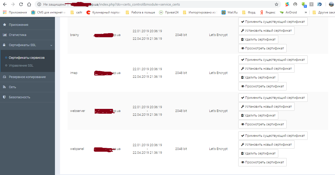

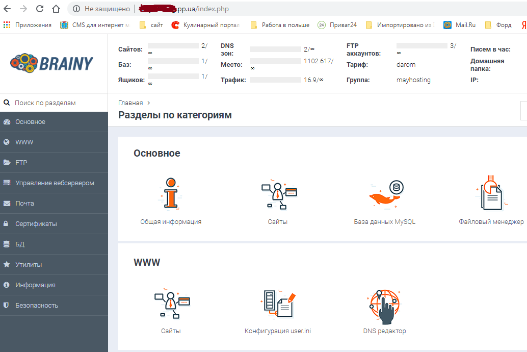

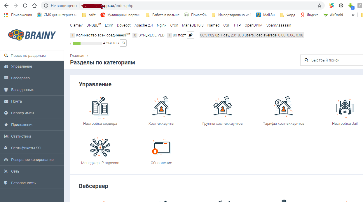

А у меня вход в ПУ и в самой ПУ сертификат почему то не стает, хотя в настройках указано что установлен. Как исправить?
Панель админа.png (89.33 КБ) 39284 просмотра
Сертификаты сервисов.png (73.68 КБ) 39284 просмотра

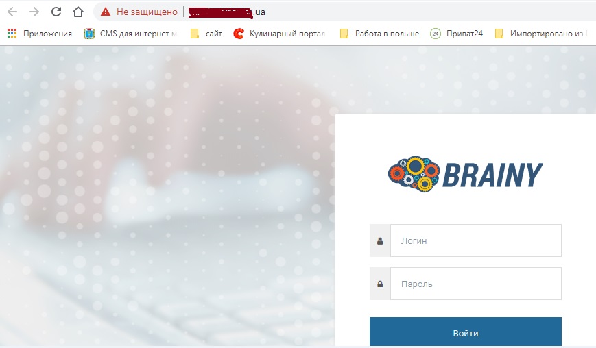

Вот еще почему то не добавилось
Вход в панель.jpg (64.5 КБ) 39283 просмотра

Попробуйте заново сгенерировать сертификат для ПУ.

Спасибо за помощь, только что попробовал зайти https://мояпанель.пп.юа и все нормально, я просто заходил http://мояпанель.пп.юа (http:// не было видно в адресной строке) поэтому и было как на скриншотах. Вот как настроить что бы когда водил мояпанель.пп.юа попадал на https://мояпанель.пп.юа. В ПУ такая функция есть только для добавленных доменов.
