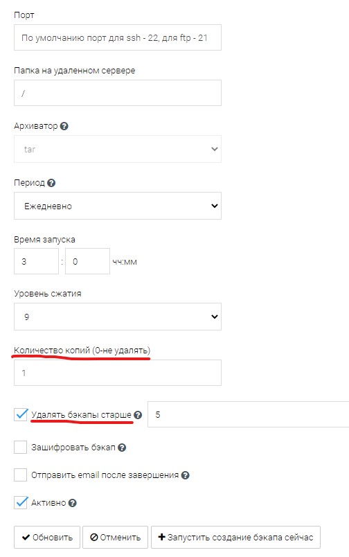

Сохраняюсь на FTP.
В чём разница этих параметров?
Судя по количеству архивов на FTP работают установки "Удалять бэкапы старше".
А на что тогда влияет "Количество копий"?
Снимок экрана 2023-03-10 115030.jpg (45.49 КБ) 45086 просмотров

Тот же вопрос.
Текущая версия: 1.0949.20230412
Бэкап на FTP.
"Количество копий (0-не удалять)" - стоит 7.
Несмотря на это, копии не удаляются.
На что влияет эта функция?
Сообщения: 2540
Re: Бэкапы
Сообщение alenka » Ср апр 19, 2023 8:09 am
MaySky писал(а):
Ср апр 19, 2023 6:18 am
Тот же вопрос.
Бэкап на FTP.
Мы проверим данную функцию
