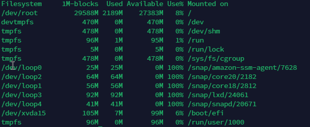

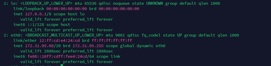

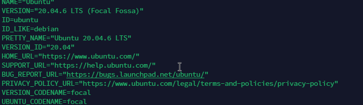

Здраствуйте! Когда панель установиться то ни панель не работает то сам сервер "ssh доступ" не подключаеться, как решить?
Перезагрузка не помогает

покажите выводы команд
cat /etc/os-release
free -h
df -BM
uname -r
ip a

Вот

Re: Brain cp не работает на Aws amazon
Сообщение Manel » Пн апр 22, 2024 2:07 pm
Вторая часть

Сообщение alenka » Пн апр 22, 2024 2:25 pm
У вас нет свободной оперативной памяти, не выделен swap
systemctl status nginxb
cat /var/log/syslog | grep memory
Сообщение sbury » Ср апр 24, 2024 8:24 am
Для начала переведите сетевой ip из dhcp в статику. И только после этого устанавливаете панель. И покажите вывод Второй момент, они используют свое ядро. Что они там порезали или изменили сказать тяжело. Похоже на какуюто кустарную сборку с неизвестными параметрами системы.
