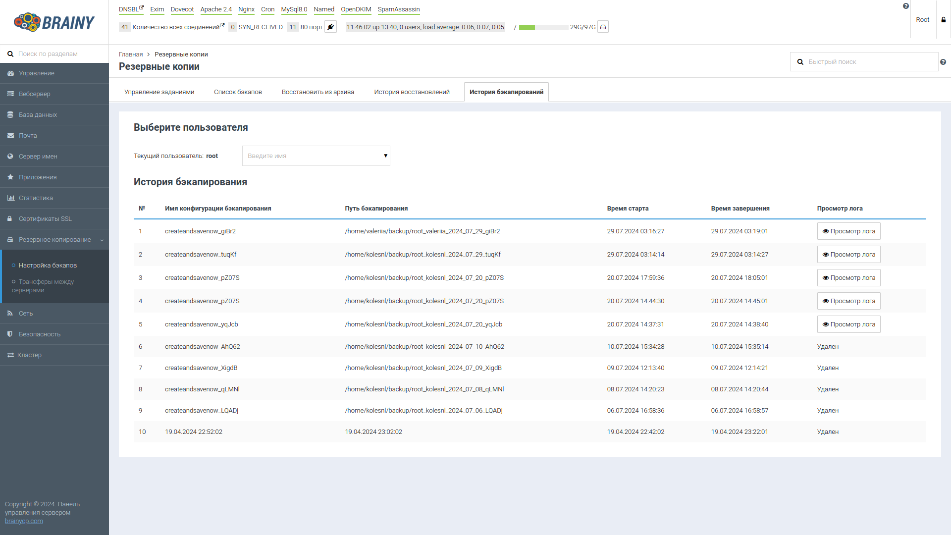

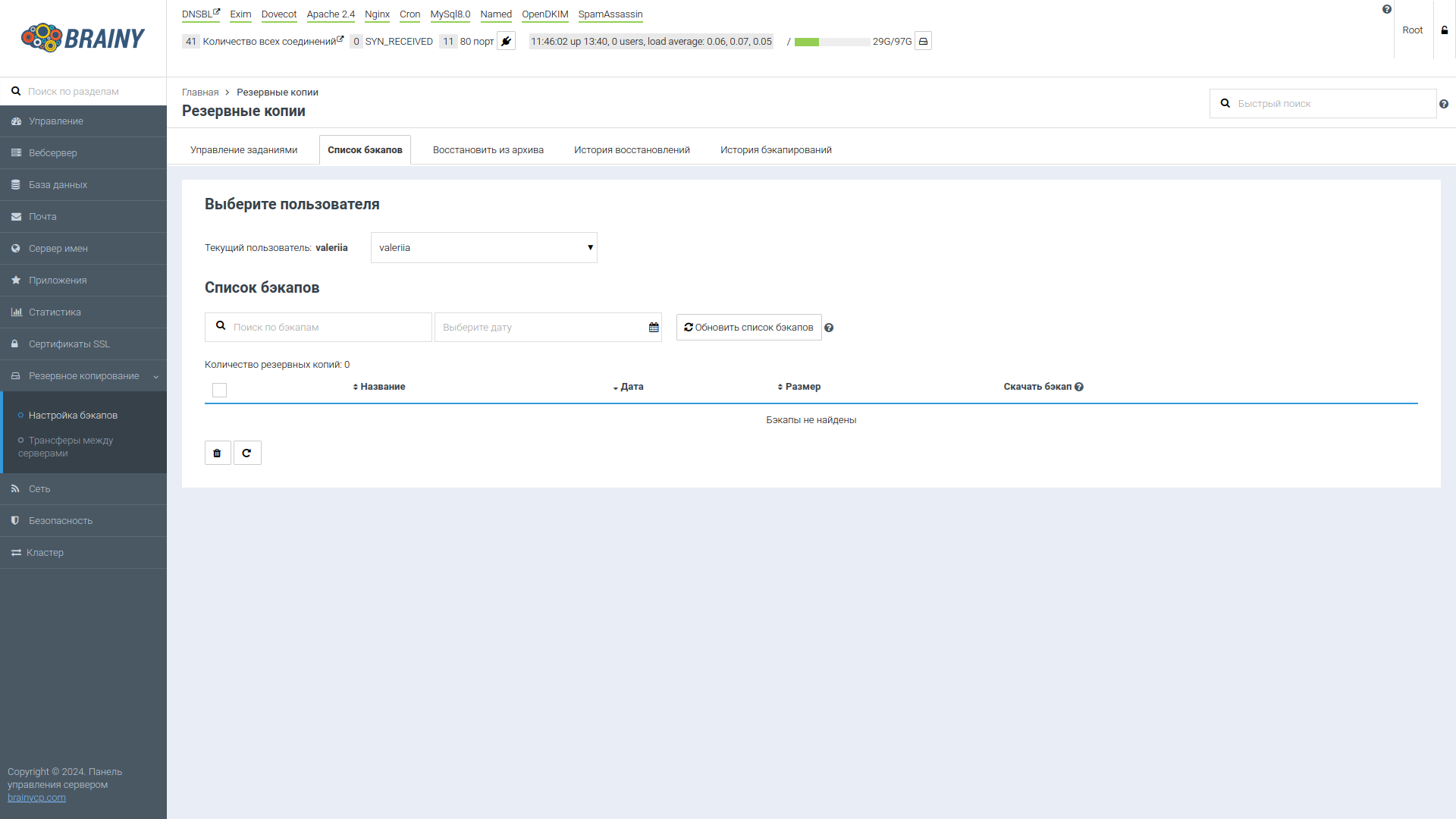

Вопрос в следующем, бэкапы создаются нормально (смотрел в домашнем каталоге) но не отображаются в панели.
Подскажите, пожалуйста, как решить эту проблему?
Screenshot from 2024-07-29 14-50-13.png (130.7 КБ) 60865 просмотров
Screenshot from 2024-07-29 14-50-20.png (218.7 КБ) 60865 просмотров

Сообщение alenka » Пн июл 29, 2024 1:26 pm
У вас указан пользователь root, а бекапы вы смотрите под другим хостаккаунтом.
Нажмите кнопку, "Обновить список бекапов"

Да вроде выбран, на первом скриншоте видно, а на втором я показал, что бэкапы действительно создавались (ну и есть физически в каталоге пользователя).

Сообщение alenka » Вт июл 30, 2024 7:32 am
deadsik писал(а):
Пн июл 29, 2024 9:11 pm
На первом скрине у вас выбран пользователь Valeriia, а должен быть root (так как бекапы делались из под рута)

Сообщение alenka » Вт авг 06, 2024 8:02 am
ahouse писал(а):
Вт авг 06, 2024 4:02 am
Тоже наблюдал подобную ситуацию. В папке архивы лежат, в панеле ихтнеивидно.
Какая версия панели?
Если бекапы делались из под root, выбирайте пользователя root
