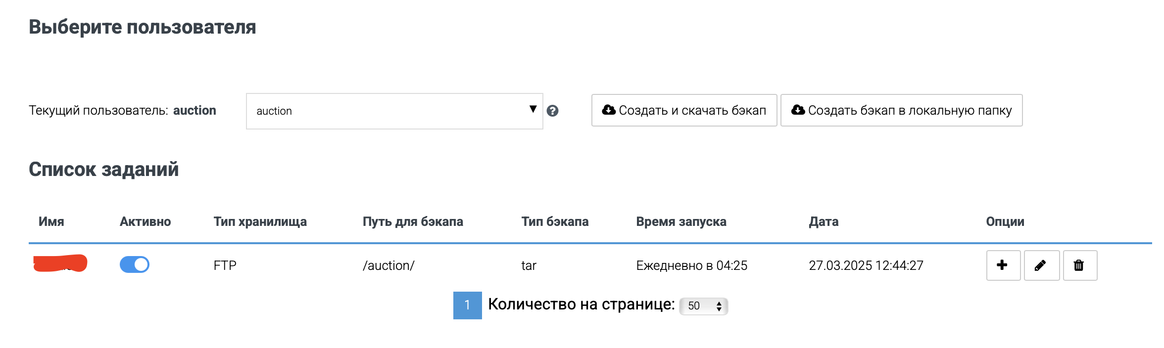

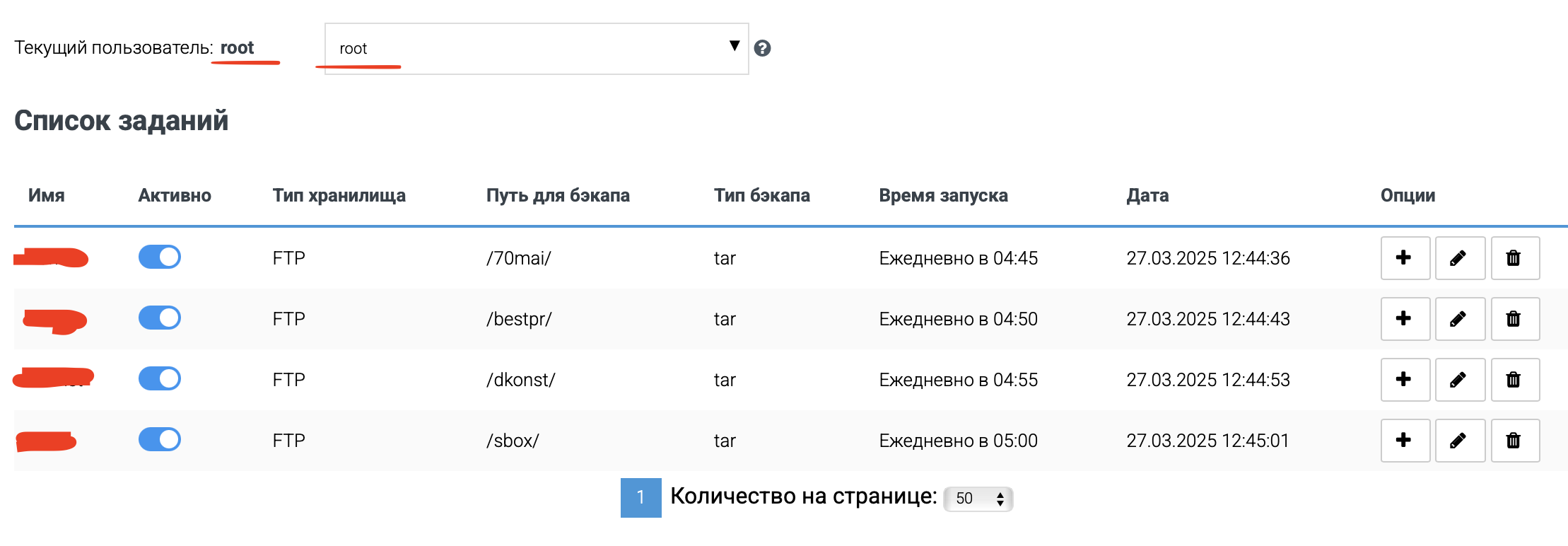

У меня на сервере несколько акаунтов.
Бэкапирование для части из них создано из-под root.
Скрин приложен - там где владелец root.
Бэкапирование остальных акаунтов создано в панели под логинами этих акаунтов.
Скрин пример тоже приведен.
Так вот те аккаунты, которые отображает при выборе владелец root, бэкапятся корректно.
Остальные, где владелец непосредственно логин соответствующего аккаунта, не бэкапятся с ошибкой что привел выше.
На каждый аккаунт отдельное задание для бэкапирования.
Все задания бэкапирования бэкапятся по ФТП в одну и ту же папку с одним и тем же логином и паролем. Но каждый в свою подпапку.
В конце января бэкапы работали как положено. На этой неделе заметил что перестали.
Судя по обрывкам бэкапов в одном из акаунтов, все остановилось 6 марта где-то.

- Вложения
- Screenshot 2025-03-31 at 18.31.02.png (104.86 КБ) 28115 просмотров
- Screenshot 2025-03-31 at 18.28.26.png (128.93 КБ) 28115 просмотров

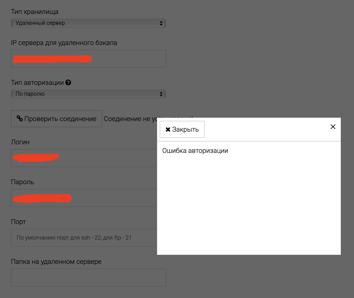

Решил все кардинально сделать. Снес все задания по резервному копированию и решил настроить с нуля.
Указываю данные для бэкапирования и получаю "ошибку авторизации" при тесте.
Пробовал SFTP и FTP (оба метода авторизируется сторонними программами с этими учетными данными)
Пробовал сервер указывать как доменное имя и айпи.
Учетные данные верные.
С этого же сервера где брейни подключаюсь через команду sftp к целевому хосту для бэкапов с этими же логином и паролем, и соединение работает.
Где хотя б посмотреть лог что не так?

Какая версия панели?MaySky писал(а): ↑Ср апр 16, 2025 8:32 pmНе было времени заниматься.
Только дошли руки.
sftp по 22 порту.
ftp по 21 порту.
Если указан sftp, вы должны разрешить для пользователя shell доступ и тип хранилища - удаленный сервер.
Re: Backup на FTP
Версия панели 1.0977.20250415
На скринах подключаюсь через удаленную папку в ПУ Брейни и получаю ошибку.

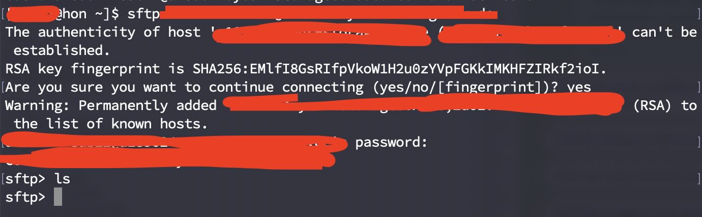

На втором скрине подключаюсь с сервера где стоит Брейни с командной строки командой SFTP из-под того же пользователя в аккаунте которого хочу создать задание на бэкап. Подключение происходит без проблем.
Шелл доступ разрешен.
- Вложения
- Screenshot 2025-04-17 at 10.43.43.jpg (71.27 КБ) 25375 просмотров
- Screenshot 2025-04-17 at 10.41.59.png (87.77 КБ) 25375 просмотров
