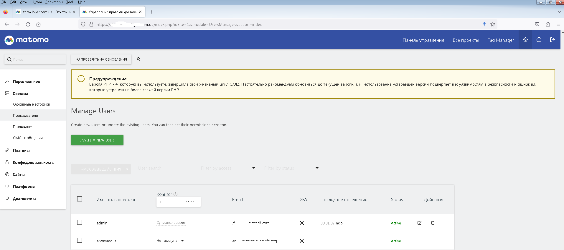

Тестировал на PHP 7.4, 8.2, 8.4. Установленная Web связка APACHE+NGINX
Единственное при 7.4 выдал предупреждение
Но праблем в работе не было.
Покажите скрином что именно вам выдает сайт. Покажите вывод содержимое каталога вашего сайта по команде ls -al

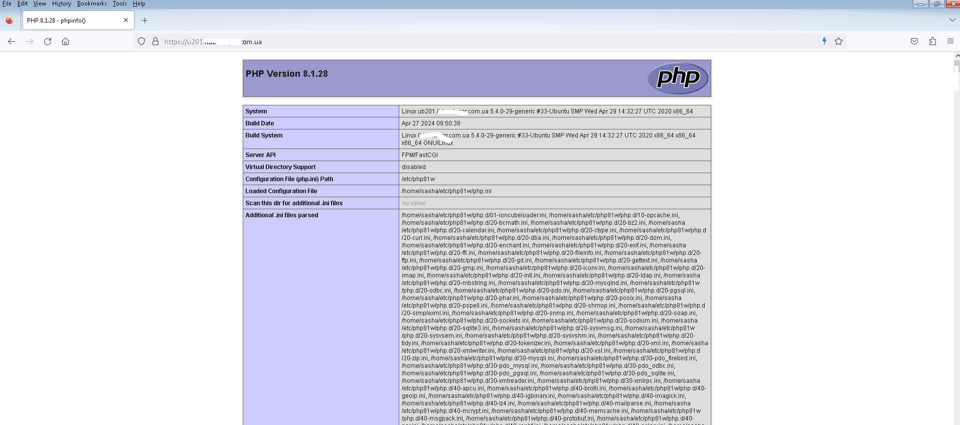

Пока не могу, установил уже тоже alma 8 из коробки хотя бы php 7.4 и 8.1 работают, matomo еще не ставил. На ubuntu проблема сразу после установки не работает php 7.4 и 8.1 ошибка с функцией date_default_timezone_get Fatal error: Uncaught Error: Timezone database is corrupt. Please file a bug report as this should never happen in /sites/vvv/1.php:2 Stack trace: #0 /sites/vvv/1.php(2): date_default_timezone_get() #1 {main} thrown in /sites/vvv/1.php on line 2
Так же apache не запускался, если панели задать домен вместо ip? если домен удалить, то снова запускалось, я уже думал vds глючный переустановил на нем же alma 8 вроде работает, но повторюсь matomo еще не ставил.

на 22.04 те же ошибки были, alma 8 все заработало
апач получилось запустить если удалить строки #SSLProxyEngine on #SSLProxyVerify none или удалить домен для панели
проблему с php не получилось устранить
