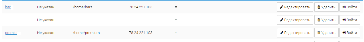

Здравствуйте!
Установлена последняя версия панели 1.0769.20190102 (установлена с помощью встроенных средств обновления) .
При создании нового хост-аккаунта создаётся пустой пользователь, в разделе хост-аккаунты есть строка, но все пусто. При его удалении ничего не происходит, а при редактировании создается такой же дубль.
Нашел конфиги в /etc/brainy/data/users эти пустых пользователей, в самом файле конфига есть только стройка "mysql_pass="пароль". При ручной удалении файла конфига они пропали из раздела хост-аккаунты.
Проблема в том, что новых пользователей создать теперь не получается.
centos 7, веб-сервер apache 2.4 , бд mysql 5.6 , php только версии 5.* используются для стареньких сайтов.
Создаются "пустые" хост-аккауты

Re: Создаются "пустые" хост-аккауты
Так как на наших серверах проблема не обнаружена.
Можете с нами связаться, в чат, или скайп мы проверим ваш сервер.
Уточните давно вы ставили панель?
Какой был разрыв между обновлениями.

Столкнулся с такой же проблемой..( решил в конечном итоге откатом всего сервера ). но пока тестил, нашел в чем скорей всего баг!specx1989 писал(а): ↑Пт янв 18, 2019 7:40 amЗдравствуйте!
Все дело в лимитах на объём дискового пространства (веника) для пользователя. Как только лимит достигнут, свыше записать уже нельзя, и когда пользователь сохраняет и выходит из админки, то его профиль в файле тоже не сохраняется..и при входе root вы видите пустую строку, которую собственно удалить нельзя,.... (а у меня так еще и нельзя создать нового пользователя и привязать тот же домен, потому что домен уже привязан!)
РЕШИЛ У СЕБЯ ТАК: откатил сервер и скачал себе на флешку все аккаунты пользователей
-/var/brainycp/data/users
