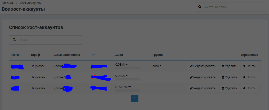

Сообщение tr7f » Пт июн 28, 2019 9:36 pm
Первое что успел сразу заметить такую ситуацию. Сплывающее окно перестало появляться. Например при нажатии "Войти" под любым хост аккаунтом окно с подтверждение не появилось.
Такое так же и при перезагрузке и везде где есть данное окно)
Кеш чистил. Такое наблюдаю сразу на нескольких браузерах.

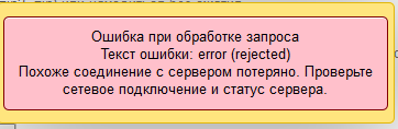

Далее. При импорте базы в PhpMyAdmin, страница после импорта просто обновляется... Потом теряется соединение с сервером
Хотя соединение остается. Если перейти в другую базу (в левой колонке, все гуд)
К стати, такие глюки когда использую панель по домену.

Сообщение extremall » Сб июн 29, 2019 1:37 pm
Такая же проблема. При входе и по домену и по IP.
Откатил обратно все работает.
