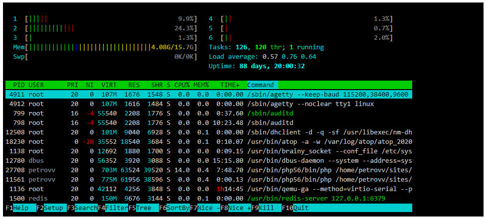

Покажите вывод htop в виде скрина.

4.18.15-1.el7.elrepo.x86_64
