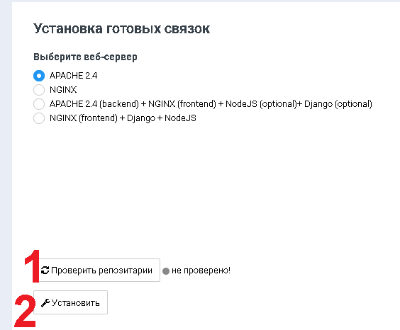

Если хотите сделать полное обновление всего. То, сначала обновляете панель до последней ее версии.
Потом переустанавливаете вашу Web связку вместе с требуемыми версиями php при помощи двух кнопок. Как например показано на рисунке, действие 1, потом действие 2. И вас может быть выбрана ваша связка
потом переходите в командную строку с правами рута и подаете команду обновление для системы
Потом в самой панели в Менеджере Приложений обновляете, те приложения, которые были исправлены и вы их используете.
Такое полное обновление можете делать в любое время сколь угодно раз. Однако, обновлять при этом Web связку нет особого смысла чаще чем раз в месяц, если в этом нет указания в списке изменений самой панели. Тоже касается и Дополнительных Приложений.
