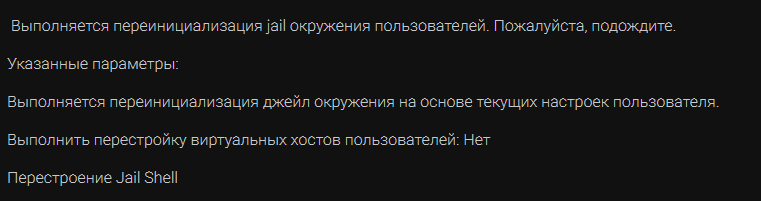

Здравствуйте, возникла похожая критичная ошибка послеподключения нескольких новых адресов и их привязки (вместе со старыми) некоторым хост акаунтам и доменам. После перезагрузки сервера сайты не работают(белый экран), проблемы с доступом к базе данных. Помогает только пересборка jail вручную после каждой перезагрузки сервера.
Можно ли както решить эту проблему?
