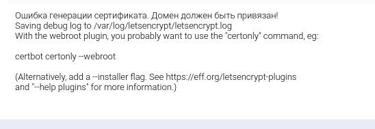

При генерации сертификата возникает ошибка:

Какой версии certbot у вас? Должна быть 1.0 Проверьте.
Версия 1.0.0

Сообщение sbury » Ср янв 08, 2020 7:38 am
выполнить с командной строки
yum install certbot python2-certbot

Спасибо! Теперь все работает.

Мне не помогло. Сейчас такая ситуация. Версия ПУ последняя. Первая проблема после обновления.

подайте в ручную с командной строки подставив свой путь к каталогу сайта и домен
/usr/bin/certbot certonly --register-unsafely-without-email --webroot --agree-tos --webroot-path /home/<USER>/sites/<DOMAIN> -d DOMAIN.UA -d www.DOMAIN.UA
и покажите вывод
rpm -qa | grep certbot

Добрый день, у меня тоже проблемы с сертификатом, генерирую новый и получаю ошибку: Ошибка генерации сертификата. Домен должен быть привязан к ip сервера. Проверьте днс записи на домен partizan.net.ua. Снизу результат выполнения команд
/usr/bin/certbot certonly --register-unsafely-without-email --webroot --agree-tos --webroot-path /home/magicwd/sites/partizan.net.ua/www -d partizan.net.ua -d www.partizan.net.ua
Saving debug log to /var/log/letsencrypt/letsencrypt.log
Plugins selected: Authenticator webroot, Installer None
Requesting a certificate for partizan.net.ua and www.partizan.net.ua
Performing the following challenges:
http-01 challenge for partizan.net.ua
http-01 challenge for www.partizan.net.ua
Using the webroot path /home/magicwd/sites/partizan.net.ua/www for all unmatched domains.
Waiting for verification...
Challenge failed for domain partizan.net.ua
Challenge failed for domain www.partizan.net.ua
Cleaning up challenges
Some challenges have failed.
IMPORTANT NOTES:
 - The following errors were reported by the server:
   Domain: partizan.net.ua
   Type:   connection
   Detail: 185.233.38.243: Fetching
   https://partizan.net.ua/.well-known/acme-challenge/tBJD5uLmZWRml_g9oHTOug3zkbvU_9iQTtnnCc8Fk-0:
   Connection refused
   Domain: www.partizan.net.ua
   Type:   connection
   https://www.partizan.net.ua/.well-known/acme-challenge/6oEba-HhKYfoOmg09i0Vgb4x3c-pUEaXLW1s5rBSSXs:
   Connection refused
   To fix these errors, please make sure that your domain name was
   entered correctly and the DNS A/AAAA record(s) for that domain
   contain(s) the right IP address. Additionally, please check that
   your computer has a publicly routable IP address and that no
   firewalls are preventing the server from communicating with the
   client. If you're using the webroot plugin, you should also verify
   that you are serving files from the webroot path you provided.
[root@vps-37458 ~]# rpm -qa | grep certbot
certbot-1.14.0-1.brainy.el8.noarch
python3-certbot-dns-cloudflare-1.7.0-1.el8.noarch
python3-certbot-1.14.0-1.brainy.el8.noarch
